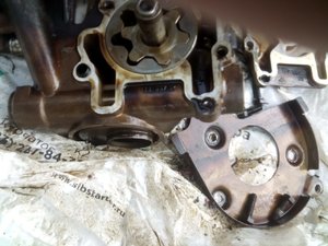

    IMG-20190720-WA0000.jpg извеняюсь за фото, Жена фотала. собственно разобрал, вот он у щестерни нет люфта и вроде все норм крутиться. значит он жив?
    !прочистил, продул на всякий
    а вот за ним торчали 2 вкладища или как их правильно. у одного люфт не большой у второго люфт по больше про остальные хз. тобишь проблема в них? или насос все таки чудит?просто не спец в этом

    Так насос ни кто ни дифектует :)) Зазоры шестерней промеряют плоскими щупами....

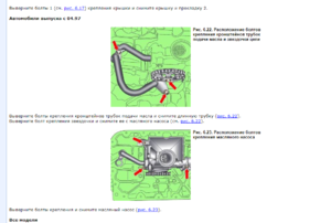

    блин, так как я не спец по этой статье если все проделать https://www.drive2.ru/l/7301293/
    там правильно все? то насосу кердык если в допуске то вкладыщи?
    купил просто насос и забил бы если был бы не дорогой но чет цены 14тр нынче кусается((((

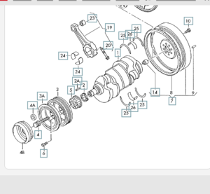

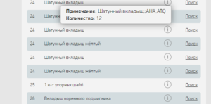

    вот смотрю в катологе есть под номером 26 красный и 24 желый тоестть они разные в итоге. куда какие?:dizzy:
    вкладыщи под номер 24 уже чет не стыкуется у меня ATQ а пишет 12шт)

    Не шатуны а вкладыши. Скинешь нижний и верхний поддон и перед тобой предстанет коленвал. Поменять сможешь все вкладыши окромя одного тот что ближе всего к маховику. Бугель открутил и новым вкладышем выдавливаешь старый, ну и так дальше. Только бугеля отварачивать по одному а не все сразу.

    Это наверное на V8.
