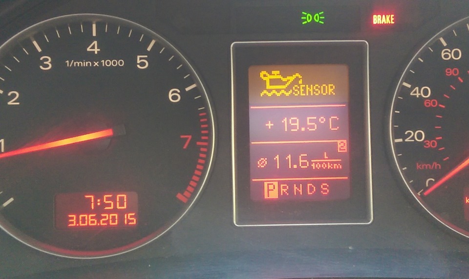

    Привет. Сегодня загорелся, тухнет, и снова загорается индикатор давление масла (желтая леечка)
    Что это может быть? Машина едет ровно...Даже не хочется думать о том, что будет сложный ремонт.
    Это фиаско братан?

    возможно датчик уровня масла

    При низком давлении масла загорается красная масленка. Как я понимаю у вас горит желтый индикатор

    Желтый - верхний
    Нижний горел 2 года назад) Я тогда еще пробил поддон. Там красный цвет...
    А желтый как бы предупреждает...

    Хотя не совсем то...
    У меня не показывает уровень масла, а именно давление. рядом пишет (sensor)
    В общем как нижний у Вас на примере(красный), но только желтый.

    нашел картинку в инете
    Но хочется отметить, что по мимо жёлтого есть такой красный.

    [​IMG] Oil level! Sensor defective (неисправность датчика уровня моторного масла)
    "Вышел из строя датчик контроля уровня моторного масла.
    Как можно быстрее доехать до ближайшего специализированного предприятия и устранить неисправность."

    Почитал статейку https://www.drive2.ru/l/6822954...Может датчик глючит...
    Короче надо:
    1. проверить механически давление
    2. посмотреть через комп. весит ли ошибка
    И дальше будет уже что-то ясно)
