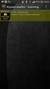

    Здравствуйте форумчане. Получил новые провода и установил на двигатель. Заказал как и советовали - бреми. После их установки могу со 100% уверенностью сказать что у меня машина не средство передвижения, а тренажер для саморазвития в ремонте. На данный момент чтобы запустить двигатель нужно несколько раз переключить палку по всем скоростям, угадать нужную из P или N и только тогда двс запустится. С этим ладно, двс запустил, но он опять троит. Первое время холостой не держит и глохнет, поработав минуту с удержанной педалью газа хх и немного прогревшись авто удерживает обороты сам. Пробовал прокатится, удовольствие еще то. Заметил одну странность если удерживать педаль газа на уровне 1400 об/мин то стрелка тахометра и обороты начинают прыгать примерно с тысячи до двух при этом педаль стоит в одном положении, если дать больше газу то двигатель неохотно раскручивается до 4 тысяч оборотов. Метки проверил, свечи похожи на рабочие, но местами их все равно поменял. У меня есть китайский сканер elm 327 (кое как нашел его) и андройд смартфон с программой Torque pro. Просканировал ошибки и выдал аж 6 штук, которые я благополучно сбросил не сохранив их и не записав никуда, из них теперь висит одна P1545 и еще были ошибки по 2.3.4.5 цилиндрам я так понял пропуски зажигания. шестую ошибку не помню.
    Господа дайте совет?! может поджечь её? :D:D:D

    Может кто нибудь подскажет какие программы можно использовать с этим сканером?
    Брал здесь https://ru.aliexpress.com/item/blue...e8ca-4181-8c44-66f0c2a52df8&priceBeautifyAB=0

    В интернете находил что ее нужно адаптировать, так ли это? Как это сделать не имея на руках вагком?

    После промывки адаптировать надо. Без вагкома вроде не адаптировать.
    Можно попробовать скинуть клемму мин на 10, потом подключить аккум, включить зажигание и секунд 20 ничего не трогать (где-то на vwts читал такое). Может поможет:confused:
