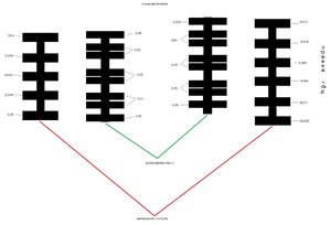

    всем здравствуйте. промерил я сегодня постели распредвалов с помощью пластикового калибра разбег зазоров составил от 0,025 до 0,063 мм. подробнее на рисунке. вкладыши не успел, не было интструмента. успел только оторвать поддон. продолжение завтра. прозвонил несколько контор по восстановлению постелей сообщил им о своей проблеме, убеждают что зазоры в порядке. хотелось бы услышать ваши мнения, кто что скажет? какие зазоры идут с завода? что говорит эльза?

    0.025 конечно маловато,скорее что то не так замерил.В остальном все гуд,ну если конечно правильно мерил.
    А правильно это когда рв клапанами снизу не подпирало.
    Т.е. вариант как тупо снять верхние половинки подшипников,положить на рв пластик и снова зажать,не есть правильный замер.

    Нет я несколько раз вращал колено, тот что 0.25 был по моему первым испытательным. Его я не перемерял. В зависимости от положения кулачка распредвала зазор менялся 0.05-0.038 и 0.063-0.05. может погрешность измерений, может кривые руки) часто выходило что отпечаток проволоки не подходил по ширине к калибрам. Был шире одной уже другой. Так у меня получился зазор 0.044 путем среднего арифметического.
