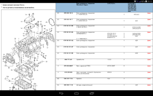

    Про насос, один родной с двигателя, второй с мотора на котором порвался ремень грм.
    Зазоры не замерял, воткнул вкладыши первого ремонта и всё.
    Лобовина деталь номер 23 на картинке
