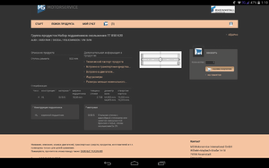

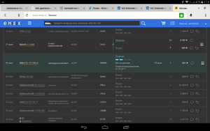

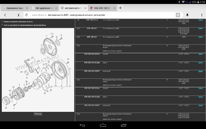

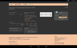

    Что то электронный каталог не то предлагает я купил коренные вкладыши 77850600. По каталогу идёт ремонтный если 77850620, а он мне предлагает 77700620.
  13. Pycckuu_aBmoMam
    Pycckuu_aBmoMam Участник форума
    26 фев 2017
    125
    Я брал 77850600, стоит полагать что придется брать 77850620,а не 77700620 как предлагает каталог.

    Я это и имел ввиду, только почему каталог выдает не тот номер запчасти?
  16. Schpuntick
    Schpuntick Живу я здесь
    22 июл 2012
    1.092
    A6/C5 2.4Q 98г.
    Так 078 105 591 E хх - это для 2.4
    Твой вариант - 078 105 591 С:shock:

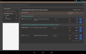

    позвонил в организацию где точили кв, коренные 0.25, шатунные 0.5 сняли.
    посоветуйте вкладыши? автовэлт стоит брать? или по старинке что и ставил колбеншмидт?
