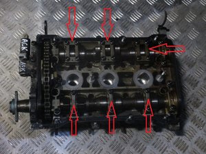

    Я бы тоже посоветовал бы распред валы зазоры проверить. При сборке не перепутали местами прижимные валов? IMG_8040.JPG
