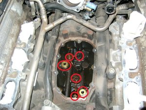

    Да вот еще тут проверь резинки. Наверняка не менял, от них тоже давление зависит. 9e3ede1c1d5b.jpg Я на своей поменял на сиреневые для фреона (применяют в кондиционере авто) говорят вроде певучее чем простые. Старые при снятие ломались как пластмассовые.

    блок точился под поршни, колено под вкладыши в известной конторе к которой есть доверие, потом еще сам перепроверял при сборке. насосы разбирал оба, оба потому что я второй уже купил. он у меня кстати не такой как вы показываете. на видео он шестеренного типа, а у меня роторного. клапана в обоих насосах шевелятся нормально ни где его не подкусывает. гидронатяжители я ремонтировал сам по этой инструкции https://www.drive2.ru/l/5499530/, менял уплотнительные резинки. насос у меня как на фото

    заменил на фторкаучуковые.
  11. Pycckuu_aBmoMam
    Pycckuu_aBmoMam Участник форума
    26 фев 2017
    125
    все резинки заменил на вкг, охлаждении, масляной системе.
    кстати мои тоже ломались как пластмасса.
