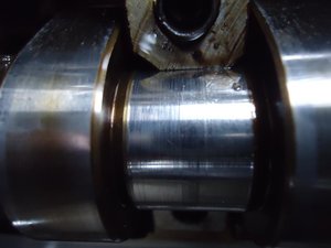

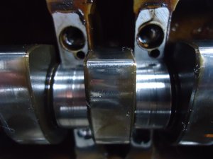

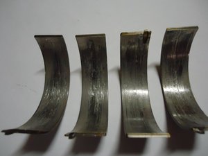

    поменяли сегодня вкладыши,осталось не много дособирать двиг.и коренные и шатунные оказались в ужасном состоянии.так что не зря полез.завтра отпишу о конечном результате.

  2. Gwynnblade-87
    Gwynnblade-87 Живу я здесь
    4 июн 2013
    1.897
    A6/C5 2.8Q 98г.
    у меня что-то похожее было, но у меня провернуло все вкладыши, и замков не было
  3. RUSISH
    RUSISH Живу я здесь
    13 окт 2012
    1.268
    всегда VAG
    получается я не много не дотянул до этого состояния,благодаря дельным советам одноклубников:hi:

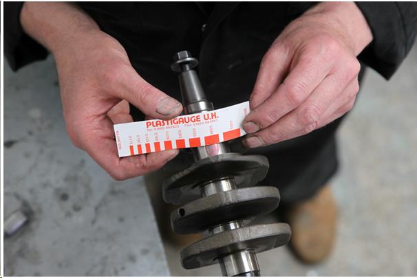

    Вот так закладывается специальная калибровочная проволока и зажимается подшипник
    И по прилагаемой к проволоке шкале определяется зазор.
    Так ,по фото,не могу сказать,причина в подшипниках валов или все таки насос умер.
