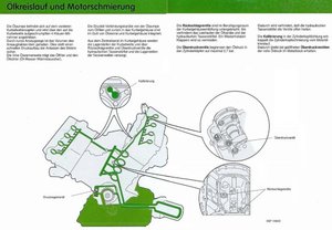

    Вот его номер 078 103 363 P
    Вот рисунок из эльзы:

    Обратимся к первоисточникам:

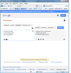

    Ну и собсна перевод:
    Термины на языке производителя двигателя и размещены сверху вниз, в том-же порядке, как и в реальном двигателе, на всякий случай...
