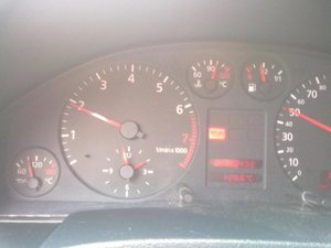

  3. racerboy
    racerboy Новичок
    3 янв 2014
    11
    А6/C5 2.8 97г
    Всем доброго времени суток,вообщем,при езде по загородной трасе в интенсивном режиме температура ОЖ подымалась до 100 градусов,после загораться красная масленка(со звуком)(температура масла 100).Поменял масло на 10w40(было 5w40),фильтр,антифриз...Проблема осталось,начинает моргать только при длительной езде и после того как температура подымиться(ОЖ,МАСЛА)..на диагностике нет ошибок..Помогите найти причину,с чего начать?
    как проверить давление масла?где и что подключать?)(желательно фото)
    у кого что нить подобное было?как решили проблему?

  12. racerboy
    racerboy Новичок
    3 янв 2014
    11
    А6/C5 2.8 97г
    простите,еще раз подыму вопрос,мож кто поможет
  13. ANTONIOxxx
    ANTONIOxxx Живу я здесь
    28 июн 2009
    1.886
    Смоленская обл.
    А6С5 3.0 QА 2003
    Начать с замера давления механическим манометром, на горячею. Манометр вкручивается вместо датчика давления. Он находится над масленым фильтром, точнее над масленым радиатором. Тем по этому поводу много, поищи.

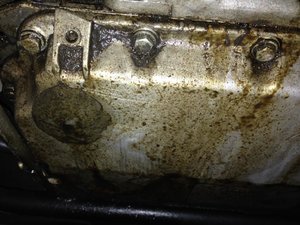

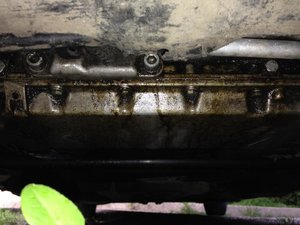

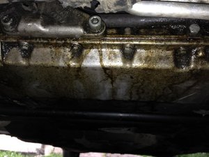

  15. racerboy
    racerboy Новичок
    3 янв 2014
    11
    А6/C5 2.8 97г
    немогу найти датчик. его не на поддоне нет,не около фильтра. НА поддоне есть место заделанное холодной сваркой,может там когда то стоял датчик?[​IMG]

  16. racerboy
    racerboy Новичок
    3 янв 2014
    11
    А6/C5 2.8 97г
    НА ПОСЛЕДНЕМ ФОТО САМА ПРОБЛЕМА
