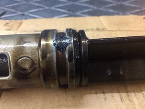

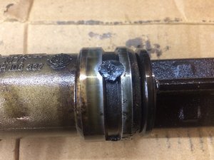

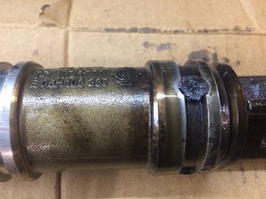

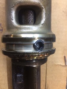

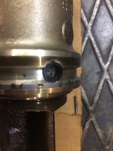

    Всем привет. Цепи грм и балансирных валов новые. Давление на холостом 1, на 2000, 2 бар. Сначала появилась ошибка низкого давления когда останавливался на светофоре, потом ошибка не превышать 4000 оборотов, дальше ошибки плсыпались одна за другой и неверное положение распредвала, впускного вала, трубопровод между турбиной и еще куча разных. Пригнал в сервис сказали заводят давление нормалное, через некоторое время падает почти до 0, отсюда и все ошибки. Вытащили балансиры, сеточки на месте но забиты маслом. Под замену? И надо ли лезть дальше в коленчатый вал? IMG-d9dd8e96646158e507cbbdfaf322a453-V.jpg IMG-123e9df88576b9bfbe23717b2c57cd75-V.jpg IMG-76ad18b5e4208c8e98d1ae64e4efd1dc-V.jpg IMG-92fb32b7276294bc1ef296f55b9e7634-V.jpg IMG-1882f53bd508d14737fa3f0c66f73099-V.jpg

    Вы сами то не видите что хана им.Бегите с этого сервиса.
    Снимайте поддон.чистите и промывайте там все.смотрите задиры на насосе.

    А распредвалы смотрели ? Масляный голод однозначно был. И масло похоже "левак" было, если Вы конечно не меняли его тысяч 50 последний раз. Подшипники балансирных валов в каком состоянии, люфтят ? А, что с передними кронштейнами распредвалов ?
