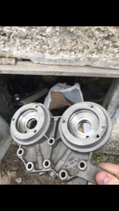

    Купил авто после дтп, делали кузовню, снимали двигатель, на нем треснула пластмассовая крышка после дтп, стали менять ее на новую, увидели износ цепи, менял цепь, натяжители, фаза регуляторы, ну и этот кронштейн, так как на нем был износ. Собрал авто залили масло, фильтры новые, потом проехал где то 1к-1.5к км и когда стоял на парковке загорелась масленка, и стала всегда появляться на х.х и полностью прогретом двигателе.
    На фото старый кронштейн, износ на этом фото не виден, но такой 2й же в двигателе gen3, а в gen2 одинарный или я ошибаюсь?

    Да это gen3
    Вообще для этого мотора низкое давление масла на хх не характерно
    Тем более уже поменян масл насос и кронштейн
    Видимо придется взрывать мотор и осматривать вкладыши
