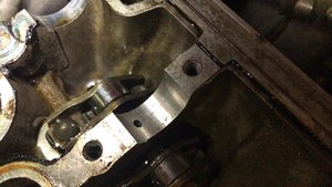

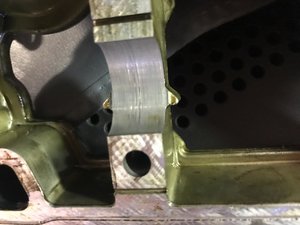

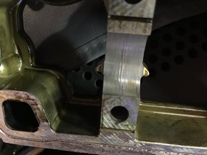

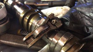

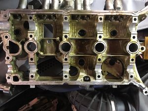

    Добрый день, в июне 18 года приобрел Q5 2011 года, 2.0 TFSi 211л.с. 131 т.км
    По рекомендации после покупки, сразу поменял маслоотделитель, масло в ДВС на тот момент с пробегом в 1 т.км.
    После замены маслоотделителя, меньше чем через 500 км, на скорости 140 км/ч при обгоне, выскочила ошибка о ограничении количества оборотов двигателя. Заглушил/завел ошибка пропала. Компьютер показал ошибку на датчик давления – на сервисе получил рекомендацию , наблюдать. Больше ошибка не появлялась.
    Через 5 т.км. загорелась масленка на ХХ, замер давления манометром, показывал от 0,75 до 1.
    Было принято решение, о замене балан. валов. Соответственно и цепей с успокоителями. + замена масла, фильтра и вставки в фильтр!
    После замены балансирных валов, давление на ХХ поднялось до 1,2.
    И через 6 т.к опять масленка на ХХ. Замер давления 0,8, меняю масло на новое, замер 0,8.
    Решаю о разборе ДВС. На данный момент вот такое состояние постелей и распредвала.
    Как думаете снимать ДВС , смотреть вкладыши?
    И вообще у кого какие мысли, по моей ситуации?

    Волгоградская обл.
    A6 2,7 BiTQ Q5 2.0TFSI
    Привет ! А какое масло Вы залили после покупки машины ? Канистра сохранилась ?
  16. 99Алексей99
    99Алексей99 Новичок
    20 сен 2018
    4
    Масло Ликви моли 5w30, покупал в проверенном месте!
    Канистры нет конечно уже.
  17. Alex-MS
    Alex-MS Завсегдатай
    14 ноя 2007
    610
    Волгоградская обл.
    Интересно тогда откуда такие разрушения. А двигатель заводской сборки, до Вас его не делали ? А впускной распредвал в каком состоянии ?
  18. 99Алексей99
    99Алексей99 Новичок
    20 сен 2018
    4
    Сам в шоке, на сервисе тоже говорят такое не видели еще, знаю что поршневая менялась.. по маслажору!
    Больше беспокоит вопрос по постелям, критичное состояние или нет!?
  19. Alex-MS
    Alex-MS Завсегдатай
    14 ноя 2007
    610
    Волгоградская обл.
    По постелям надо мерить нутромером и смотреть в допуске ли. Если нет, то шлифовать крышку с головкой и разворачивать постели в размер по новым валам.
