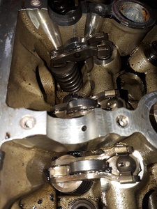

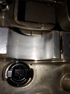

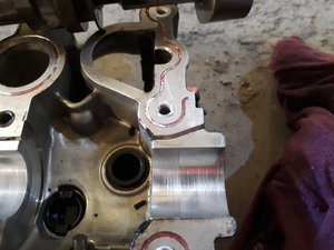

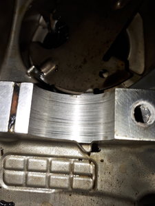

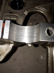

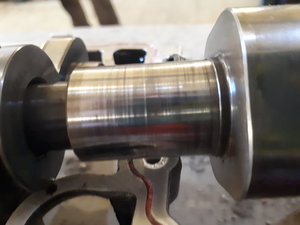

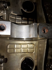

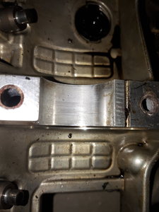

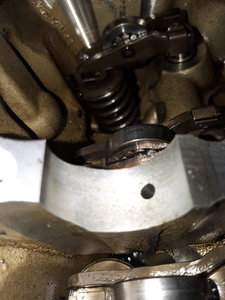

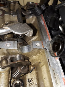

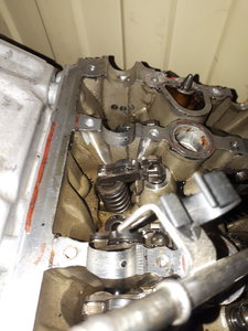

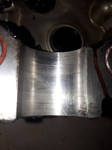

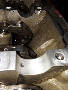

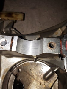

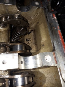

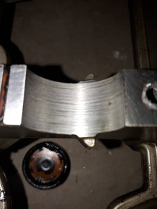

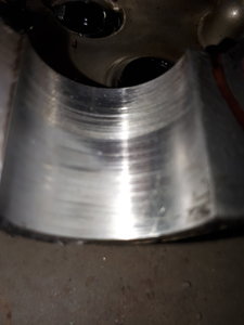

    Заехал в гараж сам. Сделал фото шеек распредвалов. Крышки и гбц. Мне показалось кск то не очень все радужно. Тот вал который длиннее еще нормально. Все гладенько. А тот что короче задиры чувствуются пальцем и конечно видны. Но мастера сказали 9амеры делали и все в пределах. 20180501_155218.jpg 20180501_154844.jpg 20180501_154652.jpg 20180501_155238.jpg 20180501_154834.jpg 20180501_155230.jpg 20180501_155223.jpg 20180501_154718.jpg 20180501_155007.jpg 20180501_154711.jpg 20180501_155002.jpg 20180501_154957.jpg 20180501_154700.jpg 20180501_154950.jpg 20180501_155213.jpg 20180501_154726.jpg 20180501_155208.jpg

    Хорошие задиры, по всей площади контакта. Ситуация с шейками валов должна быть ещё хуже. Есть такой парадокс, что постели из алюминиевого сплава страдают меньше, чем стальные шейки вала с поверхностной закалкой. А замеры где по каждой шейке ? Хотя бы до сотых долей.

    Вот это правильное решение, и не забудь с собой фото прихватить и показать их другим спецам. А лучше, если головку с валами. Если валы не под замену (т.е. шлифовка шеек не поможет), то сразу шлифанут крышку с головкой и потом развернут постели по размерам шеек валов. У нас ещё меряют плоскость прилегания ( к блоку) поверхности на плите.

    Посмотрел твои фото, данная ГБЦ с родными валами будет ходить, можешь ее смело оставлять. И шлифовка не нужна. Я исхожу из опыта, кто бы что тебе не говорил.
    Ну а Alex Ms делал ремонт с "напылением. Распредвалы шлифуются, а то и протачиваются . Постели напыляются и протачиваются под валы.
