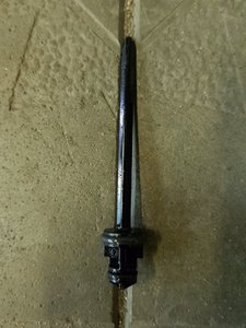

    В общем, проблема решена, может кому-то пригодится решение, ибо в инете нигде не видел данного варианта
    Еще раз симптомы:
    1) после замены масла начала загораться масленка с низким давлением масла.
    2) измерение давление масла через датчики показало, что на хх давление низкое или нулевое (как у меня), на оборотах все ок.
    3) при этом других симптомов, что двигателю писец, никаких нет: тяга норм, гидрики не звенят.

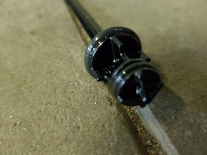

    Лечение:
    смена масленного фильтра, вместе со штоком (фото ниже)
    проблема в том, что на штоке разбухают резинки (или если их меняете вместе с фильтром, то они больше, чем нужно), соответственно шток перестает нормально работать.
    Цена вопроса:
    400р - шток (оригинал)
    300р - фильтр (я поставил неоригинал во второй раз, фильтрон)
    Итого: 700р + прямые руки
    G600, ВасиличЪ43, Слава_77 и ещё 1-му нравится это.
  16. Igor`
    Igor` Участник форума
    2 дек 2008
    370
    A4 B8 FL
    Спасибо что отписался! Интересно из-за чего резинки могли разбухнуть, у меня пробег под сотню и родные стоят.

  19. artem_audi_b8
    artem_audi_b8 Новичок
    9 окт 2017
    12
    Хороший вопрос ))) Мне тоже это интересно, может брак, может еще что-то. При следующей замене масла проверю их, посмотрим, изменятся ли впринципе.
    Не могу не согласиться :)
    Но на оригинал видел на форумах итп тоже много плохих отзывов, как и о боше.
  20. Igor`
    2 дек 2008
    370
    A4 B8 FL
    Фильтрон говно однозначно, но эти кольца не меняются при замене фильтра, может конечно их отдельно поменяли..
