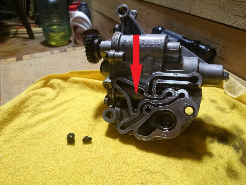

    Думаю теперь давление больше так скакать не будет...
    Будьте аккуратны с герметиком...

    ИНТЕРЕСНАЯ темка , скажите а что это на последней фото , что за агрегат, масло насос?

  9. vovchik90450
    vovchik90450 Участник форума
    6 дек 2014
    289
    Ленинградская обл.
    a4/b8 2.0T quattro
    Он самый)

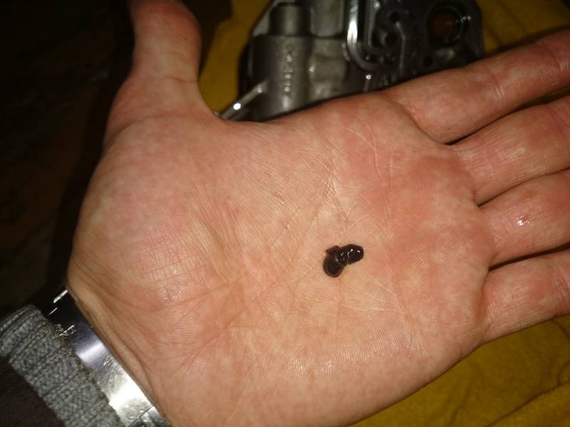

    #131 vovchik90450, 3 фев 2016
    Да!)))Всё тщательно промыл,прочистил,теперь всё отлично)Один кусок выковырял из маслянного канала между верхней частью маслянного поддона и блока,а второй кусок гулял в канале насоса,там даже видно как его давило,хорошо не пролез...)))Кстати, пока балансиры старые поставил,сеточки почистил,промыл тоже,думаю ещё походят.
  12. Stan56
    Stan56 Участник форума
    4 окт 2012
    468
    Ну отлично, победил ты её!))

    Очень интересно, каким образом кусок герметика попал между герметиком и блоком?
  14. vovchik90450
    6 дек 2014
    289
    Ленинградская обл.
    a4/b8 2.0T quattro
    Не совсем понял вопроса...
    Когда устанавливали верхнюю часть маслянного поддона(к которой двумя нижними болтами крепится задний сальник кв,и пластиковый маслоуспокоитель) немного давануло герметик между блоком и этой крышкой как раз в том месте где проходит маслянный канал маслонасоса.

    #135 Футурама, 5 фев 2016
    Очепятка:
    ---Очень интересно, каким образом кусок герметика попал между насосом и блоком (верхней частью маслянного поддона)?---
    Ответ понятен.
    п.с. нужно как-то экономнее с герметиком)
