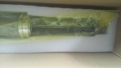

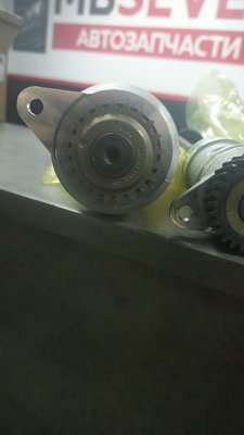

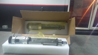

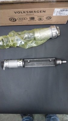

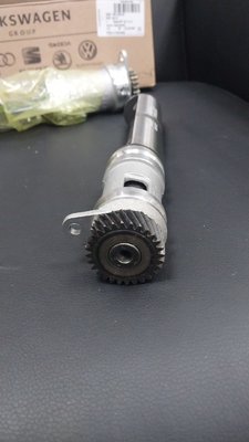

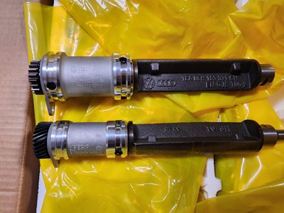

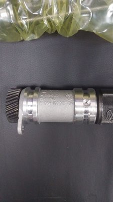

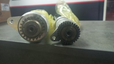

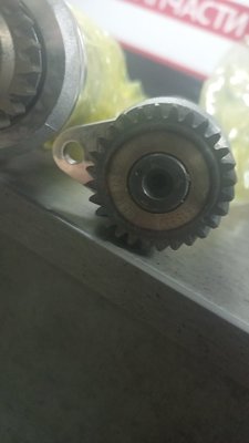

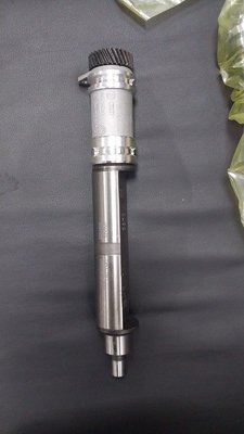

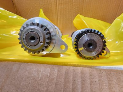

    Помогите с выбором балансировочных валов, не пойму где оригинал, где нет,
    ниже скину еще фото
    WhatsApp Image 2022-12-21 at 18.24.30.jpeg WhatsApp Image 2022-12-21 at 18.24.31 (1).jpeg
    п WhatsApp Image 2022-12-21 at 18.24.31 (2).jpeg WhatsApp Image 2022-12-21 at 18.24.31.jpeg

    у оригинала, последней ревизии, нет проточек на рабочих шейках
