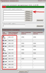

    не могу пока фотку загрузить :shock: а как это вообще сделать?

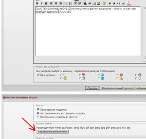

    1.Нажимаешь кнопку "Управление вложениями" (см.рис.1), вылезает окно
    2.Нажимаешь кнопку "Обзор" (см.рис.2) выбираешь файл фото, потом "загрузить", потом "закрыть окно"
    3.Главное чтобы размер файла фото был не больше ограничения на тип файла (справочно указано внизу окна "управление вложениями")
