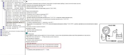

    Добрый день всем! У меня произошла следующая проблема, загорелась масленка красная, давление масла. Загорается на 1800 оборотах и свыше 2000 оборотах гаснет.
    Заменил датчик, заменил масло с фильтром, заменил масло насос, проблема осталась.
    Меняли давление масла механическим путем, показало на холостых было где то 1.4 бар на 2000 об/мин показало что то около 2.9 бар
    В чем проблема может быть не знаю
    И какие показатели давления масла должны быть в принципе? Тк в интернете информации какое должно быть давление куча, а кому верить не знаю.
    Ауди A6C6 мотор BBJ
    Масло залито 5w40
    Заранее спасибо.
