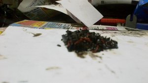

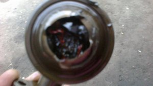

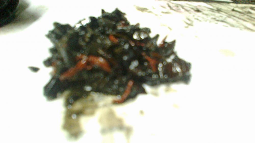

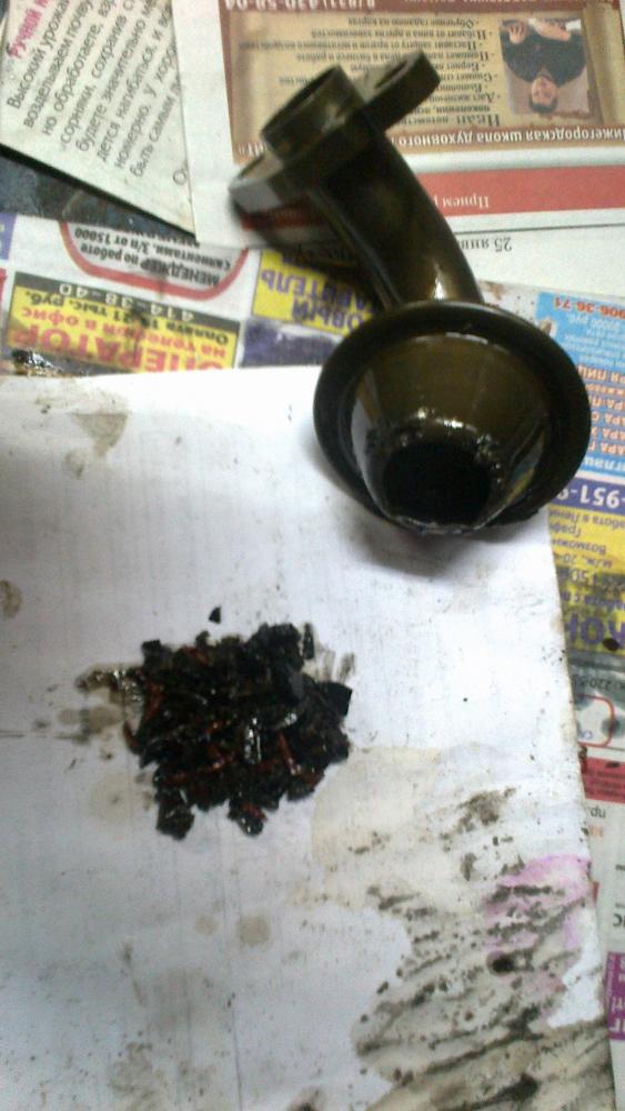

    Поменял масло, гидронатяжитель застучал, померяли давление. На холостых 1,2-1,3.При 2000об - давление около 3-х, дальше давлю на тапку, выше 3-х не поднимается. Долго не стал думать, скинули поддон. Вот фото маслоприёмника и хлама из маслоприёмника в виде герметика, также присутствуют пластиковые осколки. Башмаки гидронатяжителя визуально целые. Откуда они могут быть?
    Качество фото не очень, с телефона, но суть понятна.

    что это там такое??????????
  6. Krass
    Krass Завсегдатай
    2 мар 2009
    906
    S6C8
    Герметик красны, чёрный, и какие-то пластиковые кусочки, возможно башмаки были меняны, а в поддоне остатки от старого, так как на башмаке вообще износа нет сейчас.

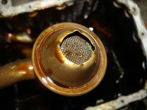

    все как обычно, снимаешь поддон и моешь, хотя вроде можно не снимая поддон посмотреть маслоприемник, открутив датчик уровня масла, на АМВ так можно посмотреть, на других не скажу

    сеточка стоит такая. вынуть через отверстие датчика не получится

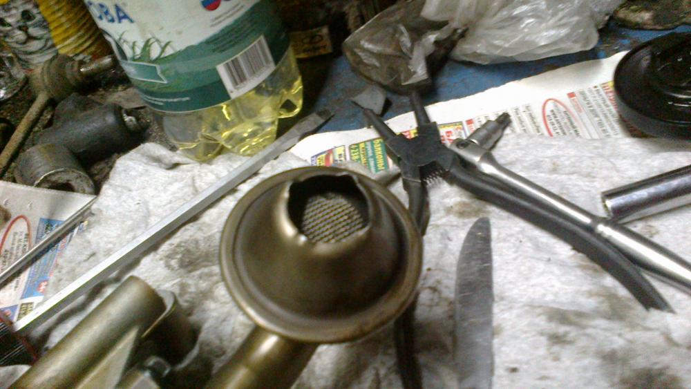

    Привет!Снял сегодня поддон,маслоприёмник не сильно забитый,продувается с затруднением но нормально как мне кажется,хотя может для масла и плохой проход.В общем насос махну за одно,надеюсь что есть где-то в наличии!
