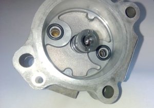

    Сальник и уплотнительное кольцо корпуса подойдёт от ремкомплекта Vieckers, тоесть Мерседес
    A 000 460 44 80, в ремкомплекте будет не хватать двух резиновых колечек.

    На фото резинки которых нет в ремкомплекте, они специфические, верх резиновый низ бумажный, при попытке снять расслаиваются.
