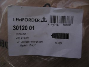

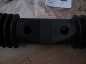

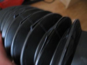

    Собираюсь менять рулевую рейку на б/у и решил заменить резиновый пыльник. Заказал Лемфордер 3012001. Получил, aхнул. Сделано в Италии, резина тонкая. Качество на фото. Думаю долго не протянет. Так что же выбрать из этого дерьма, которое продают сейчас?

  9. Serg37
    Serg37 Старожил
    25 фев 2013
    5.735
    Ивановская обл.
    100/С4/2.3/16.4.91
    Москвичевский поставил и забыл, резина добротная.
