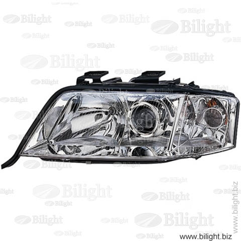

    Читал форум, много разных тем, но однозначного ответа не получил. То капот мешает у одних от дорестайла, у других все подходит и т.д. Непонятно
    Давайте все-таки разберемся!
    Главный вопрос:
    - Возможно ли установить фары ксенон hella от 9/99-05/01 модельного года с линзой 2,5 дюйма вместо 05/97-08/99 модельного года с линзой 2 дюйма?
    1. 05/97-08/99 - 1EL 007 823-051 лев, 1EL 007 823-061 прав.
    2. 9/99-05/01 - 1EL 008 310-071 лев, 1EL 008 310-081 прав.

    Я именно так и поменял (только галоген), все встало нормально.

    да можно, ничего мешать не будет задевать тоже.
    если меняете парой то всё гуд.

    Операция удалась, ничего не мешает :)

    Я тогда отвечу, был галоген дорестайл, поставил ксенон б.у. рестайл (с разбором фар, мытьем отражателей и линз).
    Светит однозначно лучше.
    Теперь делаю автокорректор уже на 2-й своей машине - ставлю оригинал. Осталось задний датчик поставить и сам блок.
    Забыл добавить: фары + блоки розжига + моторчики корректора в фарах + передний + задний датчики просвета подвески + блок + система тяг и креплений + проводка, всё б.у. обошлось в 15 т.р. (демонтировал с машины сам, что немножко напрягло)

    Значит все подходит. в том числе и галоген рестайл. Это хорошо!!!

    как писали люди ранее в соседних темах-:
    "если точно то оригинал был токов:
    97-2000 открытая лампочка поворотов,маленькая линза,вокруг линзы на хром-круге выпресованы точки
    2000-2001 лампочка поворота закрыта рассеивателем,линза больше,точек нет
    2001> рестайл,иная форма чем 97-01,линза ещё больше,поворотник закрыт,точек нет."
  13. Student28-88
    Student28-88 Новичок
    10 июн 2013
    64
    А6/c5 2.4 avant 99
    Т.Е. подходят 00-01 на 97-99. приятно то что у них линза больше.

    я так понимаю что уменя 98г и я могу поставить фары с 2001-2002г так

    прошу прощения у автора темы, хотел дополнить вопрос фарами от роуда... подходят эти фары на 2001 дорестайл? если я правильно понял они получше светят...
  19. Polkovodec
    Polkovodec Живу я здесь
    24 фев 2009
    1.536
    В поиске
    Только те которые шли на авто до 05.01
    Отправлено с моего GT-N7100 при помощи Tapatalk
  20. Polkovodec
    24 фев 2009
    1.536
    В поиске
    От роуда подходят на дорестайл.
