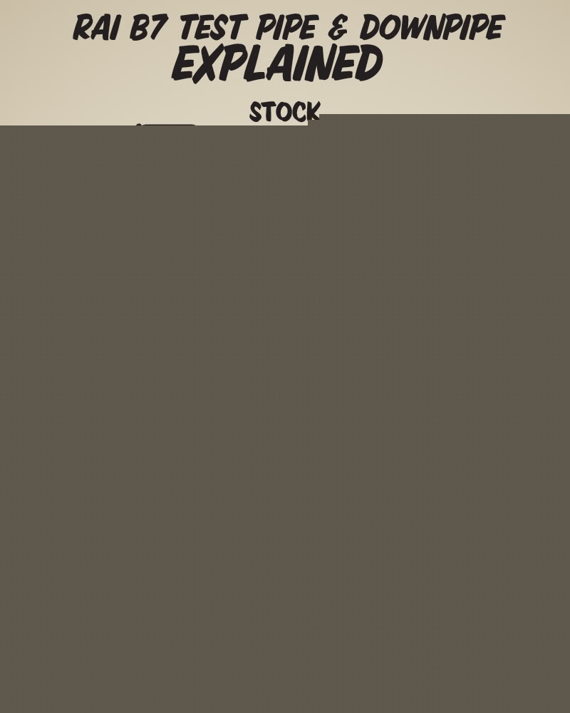

  17. andrei_don
    andrei_don Участник форума
    3 дек 2009
    369
    Audi A4Q 2.0T MT
    #17 andrei_don, 17 июн 2011
    У нас тоже есть практика. И выхлопы мы юзаем с даунпайпами, как кастомы, так и фирмовые, так что есть с что сравнивать на практике...
    во-первых это ролик не от АПР(ОН ТАМ ВООБЩЕ НЕ ПРЕДСТАВЛЕН!), а пользователи с форума audizine.com сделали сравнение:
    - сток выхлоп+ тест-пайп EuroCode
    - сток каталик+выхлоп AWE
    - тест-пайп EuroCode+выхлоп AWE
    И если Вы не слышите как пердит на 1:35 стоковый выхлоп с тест-пайпом(белая ауди в ролике), то у нас разные представления о выхлопе...
    во-вторых, не нужно путать божий дар с яичницей...
    Общепринято разделять выхлоп для Audi A4 B7 на следующие составляющие ОТ ТУРБИНЫ:
    1. катализатор или тест-пайп
    2. даунпайп- труба идущая от каталика до резонатора
    БОЛЬШИНСТВО фирм: Milltek, AWE, APR, Stasis и другие продают выпуски, так называемые CAT-BACK'и ОТ катализатора, чтобы владельцы не имели траблов с ТО
    3. Резонатор
    4. Раздвоение на 2 трубы
    5. Выхлопные банки
    ОБРАЗЕЦ:
    ВОТ на мой взгляд ИДЕАЛЬНЫЙ даунпайп на наш кузов:
    От турбы выход на 4"(стык в стык с фланцем) затем V-образное заужение на 3" и дальше вся трасса тоже на 3 дюйма.
    Кстати, здесь видна проставка под вторую лямбду, чтобы избежать джеки-чана.
    АПР САМЫЙ тихий из всех афтермаркетовских, у него трасса на 2,5”. Как звучит можно найти на YouTube
    http://www.youtube.com/watch?v=io53j0Smeg0
    http://www.youtube.com/watch?v=1RGuGZixaDo&feature=related
    Заказывал сам, доставка около 2недель получилась.

  19. andrei_don
    3 дек 2009
    369
    Audi A4Q 2.0T MT
    #19 andrei_don, 17 июн 2011
    Я нашел еще что Миллтек делает также, но там цена в 2 раза дороже.
    я лично слышал В ЖИВУЮ, но ролик сделайте если не трудно.
    А по поводу причино-следственной связи после установки тестпайпа называть это даунпайпом - не соглашусь.
    Тест-пайп это тест-пайп, а даунпайп это даунпайп
    ПРИМЕР:
    Здесь вверху сток каталик+сток даунпайп
    Внизу АПР тест-пайп+2,5" АПР даунпайп
