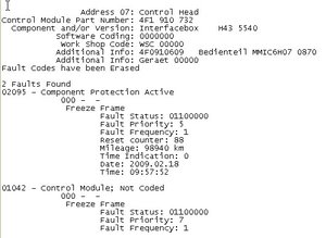

    #26 felix4F, 18 фев 2009
    нехочет сам кодироваться:shock:
  7. NKE
    NKE Старожил
    3 сен 2007
    926
    Q7 4L 4.2tdi
    Возможно, я не пробовал

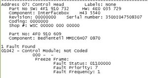

    #29 alien31, 3 дек 2009
    тоже интересно :very_cool: :very_cool: :very_cool:
    Адрес 07: Управление
    и индикация
    Контроллер SW: 4F1 910 732 HW: 4E0 035 729
    Компонент: Interfacebox H43 5540
    Кодировка: 0000000
    Мастерск. #: WSC 00000
    Контроллер: 4F0 910 609
    Компонент: Bedienteil MMIC6H07 0870
    4 Найденные ошибки:

  10. Bermut
    Bermut Живу я здесь
    11 окт 2004
    3.587
    Honda VFR 800A
    Если проблема такая же, то я не знаю случая, чтобы блок кодировался при влюченном коммон протекшн :shock:

    #33 alien31, 24 июл 2010
    решил проблему съездил к дилеру закодировали по лимонаду 10 bakov
    Address 07: Control Head Labels: 4F0-910-7xx-07-H.lbl
    Part No SW: 4F1 910 732 HW: 4E0 035 729
    Component: Interfacebox H43 5540
    Revision: 00000000 Serial number: 350JO047542840
    Coding: 0030012
    Shop #: WSC 00866 400 178479
    Part No: 4F0 910 609
    Component: Bedienteil MMIC6H07 0870
    No fault code found.
