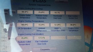

    Алгоритм работы пропеллеров не понятен, заметил как на G62 к 99 градусам подходит включаются на 17,3%. Покрутят немного и выключаются. Или врубается пропеллер на 2й скорости и тут же что-то его обрубает и так постоянно пока температура не опустится. Раньше вылезала ошибка по БУВ но уже неделю её не видел. С кондеем тоже не понятно включается и обрубает, включается обрубает и так гоняет. вкл-выкл.

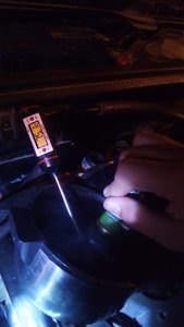

    Начал с G62 - снял его и засунул в кипяток, разница на термометре 75С на G62 - 67С/ 8 градусов разбежка в минус. фоты прилагаю.
    На мое счастье пришел вчера на почту китайский датчик G62 с новым разъемом - проверил и его, он врал по сравнению с термометром всего на 3 градуса ниже термометра. Его и поставил + новый разъем.

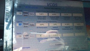

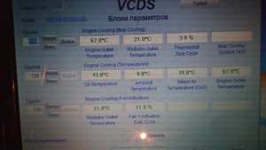

    Далее - проверяем старый G83, врет наоборот в плюс 2 градуса, купил тоже вчера новый - проверяю - показания один в один с термометром - Ставим на место! Записал вот такое поведение вентиляторов при снятом разъеме с G83 - если получиться загружу видео. (включается и обрубает, включается обрубает и так гоняет. вкл-выкл. Буду мониторить БУВ.)
    И в конце фото с утра на холодную.

    Про вентиляторы - не понял... Понятно, что со снятым G83 система не адекватна... С надетыми разъемами на все датчики и термостат, вот сейчас, вентиляторы нормально работают или нет? Судя по четвертому скрину, где заполнение 17,3 %, должен был вполсилы вращаться...

    а значение при этом в группе 135-2 изменяется в зависимости от состояния вентилятора вкл/выкл?
  13. Ales81
    Ales81 Новичок
    6 июл 2012
    34
    А4/8к 2.0TD 08 г.
    Нет. 17.3% стоит
