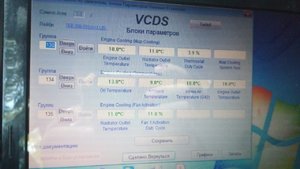

    Сломанные кронштейны - обычное дело... Но, вот, чтобы тело термостата выдавило наружу - такого не встречал ещё.
    Температура на выходе радиатора выше температуры на выходе двигателя - так быть не должно! Сравнивал показания датчиков на холодном моторе?
    Откуда ошибка по датчику? Снова вылезла?
    Вместо 134 группы лучше смотри 131-ю

    Непонятен рост температуры на выходе радиатора при закрытом термостате... так быть не должно! Может ты пропустил момент первого открытия? Сигнал на открытие действительно кратковременный и его легко пропустить.
    Термостат хороший купил?

    У него датчики звиздят. Не может температура на ВЫХОДЕ радиатора превышать температуру двигателя! Кто кого нагревает?!...
    Разберётся с этим бредом и все встанет на свои места..

    Антифриз на месте, сам грешным делом подумал... Не буду спорить но перелив связан с G62. Висела ошибка 16500 P0116-008, заводилась нормально ехала тоже терпимо. Стоило ошибку стереть начало калбасить - троить, дымить. Проехал 15 минут ошибка опять появилась и машина поехала как обычно. Вот с утра на холодную снял показания. фото ниже.

    Нужен инструментальный контроль датчиков температуры, дополнительной термопарой сверить показания датчиков. температуры
