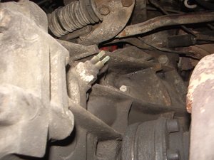

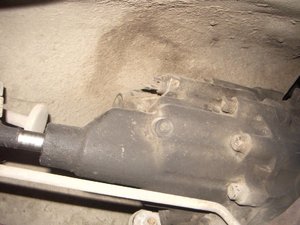

    На коробке нашел два датчика.
    Первый вроде датчик заднего хода, а для чего второй?

    Датчик 5-ой передачи.

    Спасибо :)
    На панели приборов для него должна быть лампочка?

    Я точно не знаю - как на В2, но у меня на 100ке 83г. был индикатор на приборке (желтая лампочка), которая загоралась подсказывая, что надо перейти на следующую передачу.
    ... мерился вакуум в вп. коллекторе (контактный датчик) и при повышении вакуума загоралась желтая лпмпочка. Кроме, когда уже на 5-ой едешь. Тогда лампочка больше не загоралась.
    Вот для обеспечения описанной функции и нужен этот датчик в коробке.

    О, спасибо, теперь ясно что и куда. Правда экономайзер у меня не работает.
