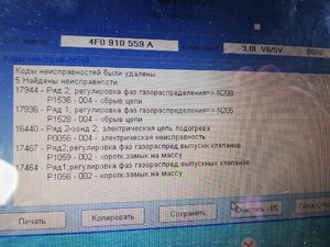

    в коробочке где ЭБУ находится (ниша под лобовым) есть кроме собственно ЭБУ и некоторые реле. вот там найдешь реле с числом 30 на верхней грани. это реле J271 номер запчасти VAG 165 906 381. замени своё реле на другое и желательно новое оригинальное (исключить глючность б/у-ного) и тогда расскажешь изменилось ли что-то с появлением ошибок "обрыв цепи"

    а если есть желание задать мне вопрос : " а почему ты такой эксперимент предложил?" то поделюсь своими рассуждениями.
    - в твоём скрине видно что два датчика N205 N208 в одно время не получают питание (обрыв)
    - открыл схему твоего двигателя и вижу что оба они имеют 3 контакта : 2 контакта идут на ЭБУ и один контакт идет кудато по схеме .... соединения 66 и 67
    - смотрю куда эти 66 и 67 идут и вижу что они приходят на шину D52 (страница 9/6 вторая картинка) и описывается D52 как Positive + шина
    - и через 15а предохранитель S282 эта D52 шина соединяется с одним из пинов реле J271.
    -так как логично что реле ЭБУ должно находиться рядом с ним, то и ищем и пред S282 и реле J271 в коробочке где само ЭБУ и находится. и проверяем их на работоспособность.
    -для проверки гипотезы давай посмотрим , что ещё висит на D52 шине.
    -переходим по 174 и 176 на страницу 9/14 (третье фото) и видим что мы пришли к J151. А это реле прокачки ОЖ и по нему ты также имеешь ошибку на скрине.

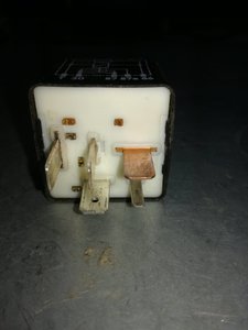

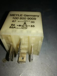

    доброго дня..........

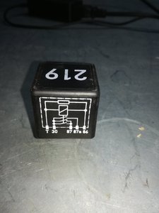

    пришло реле, но вот такое, так как не было оригинала.....
  14. виктор рай
    виктор рай Завсегдатай
    11 июн 2009
    761
    a6 c5 3.0 2002г

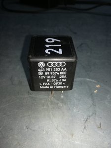

    а оказалось что там не такое реле

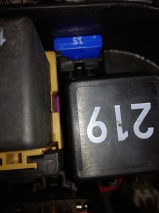

    был немного расстроен, но увидел там предохранитель на 15А, который был горевший

  18. audi 999
    audi 999 Участник форума
    1 июл 2014
    341
    а6 с6 3.0 Q 04

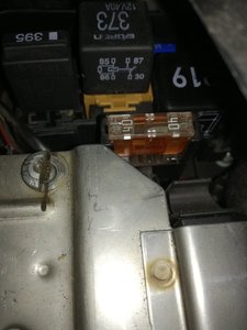

    такие же ошибки вылезли но у меня с6 кузов а двигатель bbj
    но вот реле 30 у меня нет стоит серое 373 и предохранитель большой 40А. кто поможет разобраться?
