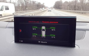

    Конечно можно, и не только давление, но и температуру (если, конечно, установлена система TPMS):

    Если по АБСу работает, то нельзя. Но исправно информирует, какое колесо нужно проверить. С зимним комплектом столкнулся с этим, на заднем левом.

    2,8?

    Да, всё верно: поскольку штатное давление 2.6 (для 285/40R21) было выставлено при 0 градусов, то при разогреве колёс до +18 градусов как раз получается 2.8. Можно проверить по Закону Шарля: =2.6*(1+(18-0)/273)=2.77≈2.8

    Устраивает?
    Больше 2,4 не качаю...

    Ну, вообще я обычно тоже ставлю чуть меньше рекомендованного (во всяком случае - не больше), т.к. на перекачанных колёсах не нравится ездить, они как деревянные становятся. Правда, на пневмоподвеске эта разница меньше чувствуется. Но когда было сделано фото - ездил с рекомендованным давлением )
    На 285-х?
