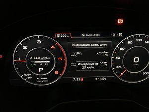

    у меня также стоит "7K1 Система контроля давления в шинах", при этом в описании оснащения а/м указано - датчик контроля давления в шинах.
    Из описания понял, что если контроль давления в шинах осуществляется от ABS, то датчиков давления нет. А если датчики есть, то что? В итого я не понял, что у меня есть и чего у меня нет?

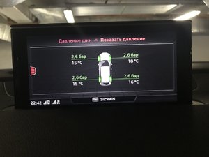

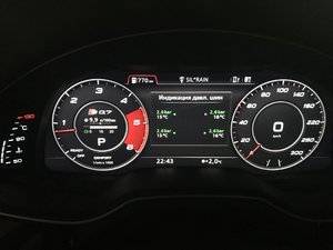

    С помощью партнеров установил датчики давления в шины. Теперь понятно, что там происходит, потому что вариант "все ок" или "все плохо" явно не лучший. Одно дело, когда колесо спустило на 0,5 и другое совсем, когда на 1,0 и больше. Кстати, при низкопрофильной резине на небольшой скорости в городе этого сразу можно и не почувствовать.

    Audi Q7 4M
    Доброе утро, подскажите у всех так? Только после 25 км/ч начинает показывать давление и после выхода из машины сбрасывается?

    Q8 & PORSCHE CAYENNE S E3
    у всех.

    3.777
    Audi Q7, Audi Q4, Tesla Model Y
    Не от скорости зависит, а от времени движения. Датчики включают передачу данных только во время движения.
