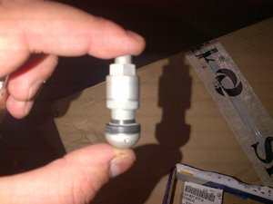

    Сегодня поменял резину, датчики прописались сами, давление совпало с показаниями манометра на монтаже. единственно, с чем столкнулся - на кованые диски вентиля без доработки не встают, толщины обода недостаточно, пришлось подкладывать резиновые кольца на вентиль изнутри диска, после этого все срослось.

    Это какой же толщины диски? Кручу в руках вентиль, снял резинку завернул гайку до упора, осталось 3,5 мм. Новые вентили ставили? Там технологический бортик срубается.

    Ставил новые, затягиваешь гайку, но до конца она не накручивается, и резинка не поджимается, сильно тянуть страшно, все какое-то хлипкое.

    IMG-20161024-WA0002.jpg Вентиль вот такой, при закрученной гайке еще куча места остается.

    Что за бортик, как срубается?

    Крути не бойся. В Эльзе момент затяжки 8 Нм, но таким моментом я один вентиль испортил, 6 Нм в самый раз. На вентиле ободок срывается. Я думаю это сделано для того чтобы болт с квадратной головкой датчик притянул.

    Спасибо за подсказку, поеду завтра переделаю, лучше сейчас не спеша, чем потом на морозе этот вентиль ослабнет.
