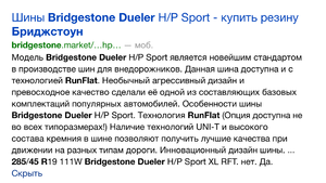

  19. Littleway
    Littleway Завсегдатай
    3 окт 2015
    924
    Q7 4M 3.0TDI
  20. Littleway
    3 окт 2015
    924
    Q7 4M 3.0TDI
    Не вводите в заблуждение и производитель в курсе, что выпускает ранфлет и обмана со стороны VAG соответственно тоже нет.
