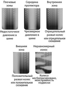

    Самое странное, что сожрало только его по краям. Давление было одинаковое везде.
  2. Юрий222
    Юрий222 Живу я здесь
    17 мар 2016
    3.898
    Q7 TDI 2016г.
    Значит было не правильно отбалансировано или же диск кривой. И на сегодня найти правильный манометр давления шин, тоже не простая задача. И самое главное, давление корректируется только на холодных шинах, т.е. перед выездом.
  3. Alex777alex
    Alex777alex Участник форума
    26 авг 2020
    363
    Краснодарский край
    AUDI Q7 4M 2017
    У меня, судя по рисунку - низкое давление. Равномерно внутр и наруж съело.

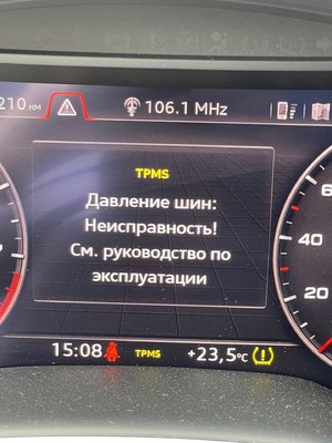

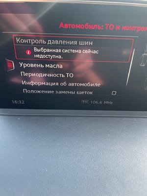

  16. Vitaly777
    Vitaly777 Новичок
    31 июл 2023
    4
    Томская обл.
    Q7 4M TFSI 3.0
    Доброго дня! Подскажите пожалуйста, кто знает. Q7 4M. После разряда АКБ появилась ошибка TPMS Давление шин: неисправность! в меню входа нет. Предохранитель целый. Сканером ошибка не убирается. К специалистам не скоро попаду. Датчикам давления 7 лет, штатные еще.

  17. Знамя
    Знамя Живу я здесь
    24 ноя 2008
    1.622
    Новосибирская обл.
    Q7
    ну ты таки прохвати на машине если не зацепятся датчики значит батарейкам хана в них,7 лет отличный показатель
  18. Vitaly777
    Vitaly777 Новичок
    31 июл 2023
    4
    Томская обл.
    Q7 4M TFSI 3.0
    Первым делом прохватил) 3ий день катаюсь и ничего. Как-то странно, авто простоял дней 10, прихожу, на АКБ 3 вольта. Снял акк, зарядил, поставил, завожу и эта ошибка. До этого 7 лет полет нормальный.
  19. TallioN
    TallioN Живу я здесь
    14 апр 2007
    1.321
    Audi Q7 4M 2016
    Можно попробовать скинуть клемму еще раз.
    А сканер что показывает? не расшифровывает, что именно ему не нравится в TMPS?
  20. Vitaly777
    Vitaly777 Новичок
    31 июл 2023
    4
    Томская обл.
    Q7 4M TFSI 3.0
    В сервисе сказали что умер блок TPMS
