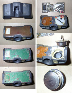

    так же не забудьте- что при дооснащении системой контроля- нужен именно блок, как ВЫ правильно написали с нужной частотой- на Америкосах частота другая. а по поводу замены батарейки на датчиках- я уже выкладывал поэтапные картинки- поэтому на старом авто можно это сделать

    батарейки в них не меняются, только замена датчиков!
