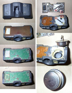

    У вас работает система от АВС- как писал- получается разница вращений( длин качения) спущеного и накаченого колеса- и машина выдает предостережение- колесо спущено. если ж стоят датчики контроля давления - то они выдадут именно величину давления в каждом колесе. найти неоригинал можно поисковиком. стоит порядка 100-150 долларов, и главное предпочтительнее оригинала, т.к. эл. питания в датчике оригинал не меняется- а тут пож-ста. хотя и на оригинале можно попробовать примерно так:

    вы имеете в виду датчики, которые не имеют интеграцию с MMI, типа этого варианта?

    да,типа такого- сейчас их масса всякого дизайна и порой очень неплохого. к тому ж - как писал- стоимость одного ориг. датчика стоит примерно как вся неорг. система в целом- а эффект такой же и разместить , подобрав дизайн можно неплохо. а главное на них питание меняется отдельно
