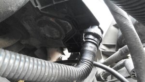

    Было время и долез до датчиков температуры.
    За левой головой ДТОЖ(G62 вроде как, двухконтактный) вАААще без проблем оказалось, ключ на 19 кажись.
    -1.jpg Отсюда руку просунул и он у меня)))
    А вот тот, что за правой головой(трёхконтактный), до него чуть посложнее(мож мне правше))). Гофру с воздуха для удобства снял и полез между трубок и проводов. Снял с него резиновый колпак и вот она фишка и датчик. Пластик на нем развалился частично(походу ему много лет). Вопрос: менять их надо быстро, так как антифриз потечёт - верно?

    Если система герметична то антифриз не потечёт! Только перед снятием открути и закрути заливную пробку чтоб давление в системе убрать !

    Хорошо, про крышку РБ знаю, полностью на холодную буду менять.
