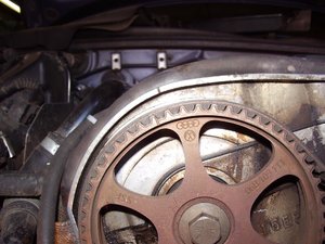

  13. волчек
    волчек Bad e-mail
    5 сен 2008
    635
    А4 B6 1,8TQ МТ 250
    всё давно исправлено уже, просто для инфы - метка убежала всё таки. Все были правы. Выставляю метки на КВ и РВ - вроде всё ровно, а натяжной отпускаю на КВ убегает. Перекинул на зуб и всё прошло. Всем спасибо.
