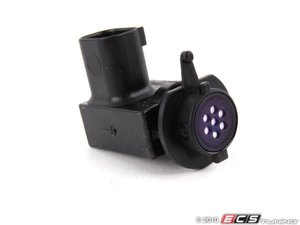

    Нашёл я этот датчик, а рядом провод от него лежит, весь заржавевший уже. Хотел было включить, но сразу возник вопрос, в штекере три провода подходит, а в датчике всего два контакта (под номерами 2 и 3). Посмотрите у себя кто нибудь количество контактов.

    а подсткажите сколько этот датчик стоит,и как,и на что он крепится?

    коричнево-фиолетовый / оранжевый / чёрно-красный

    Ясно значит три контакта. А кто-нибудь разбирал его когда нибудь? Он разборный вообще?

    Если учесть, что он у меня "мёртвый", могу разобрать.

    А крышка на фильтре должна быть? а то у вас открыто?

    А контактов на Вашем мёртвом три?

    У меня крышки нет

    У меня 3 контакта на этом датчике,когда брал машину он уже не работал,проверяется ВАГОМ.Датчик разобрал с помощью строительного фена,он какой то резиной залит.Внутри находится платка с микроконтроллером + химический элимент на который влияет окружающая среда.

    Крышкой является пластиковый кожух, который закрывает всю эту нишу, под стеклом.
