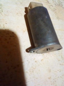

    Блин,тысяча извинений:shock:торопился не правильно вопрос задал,плавают обороты ,а не троят:facepalm2:.
    Вот сфоткал то,что снял,как правильно назвать эту деталь?

    внутри этой детали шток,если перевернуть деталь,шток самопроизвольно выходит,из под него масло течет,так и должно быть?

    Эта фигня, что ты открутил, я так понимаю -- фазовращатель. А точнее, его соленоид.
    Никакого отношения к троению на ХХ он не имеет.
    Троение может быть либо из-за системы зажигания, либо из-за сильно кривой смеси. Ну или с компрессией что-то фиговое...
    В первом случае, надо смотреть катушку, провода, наконечники, свечи.
    Во втором, ДТОЖ, ЛЗ, ДМРВ, подсосы воздуха.
    В третьем... разбирать двигатель.
