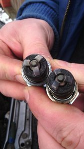

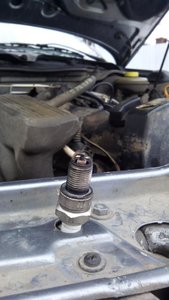

    Посмотрите свеча нормальная? Имею в виду цвет нагара. Радужный цвет мне кажется на электроде?

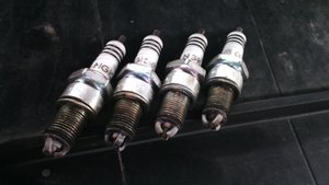

    А что это за свеча такая?Надо такие...
    ПыСы по поводу нагара не знаю,но у меня такой,тока что сфоткал!!!

    А17ДВР дешево и сердито! На днях нормальные куплю! у тебя NGK V-line?
  20. олег 21
    олег 21 Завсегдатай
    12 окт 2009
    988
    А6 С4 2.0 АВК 95г.
    А заметил, оригинал у тебя.
