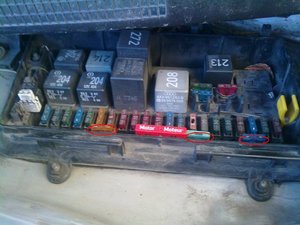

    А проверялось ли наличие на лямбде напряжения 12В?
    Можно, хотя-бы, на разъёме, что на трамблёре - двухпиновый.
    Или целостность её предохранителя, если с тестером не лады.

    На В4 он под №25, и расположен вдоль передней стенки предохранительной коробки. Кажется под красной крышечкой Motor.
    Уточните как на Вашей С4.
