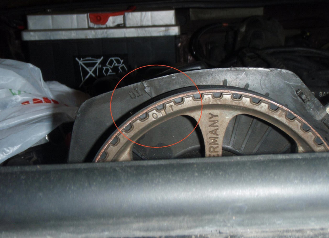

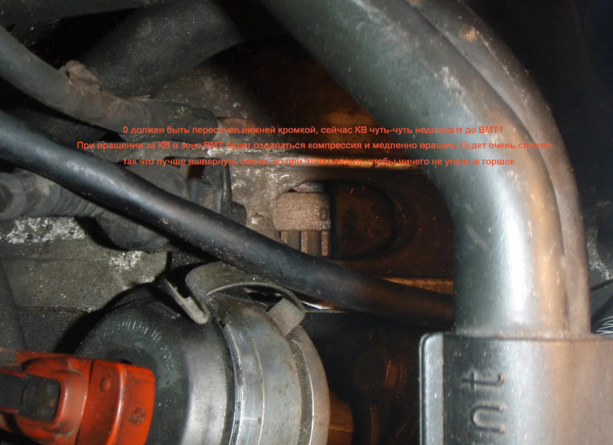

    Метка 0 на маховике в окошке за трамблёром (фотки кликабельны)
    Шестерня распредвала при правильном положении колена должна занять вот такое положение.

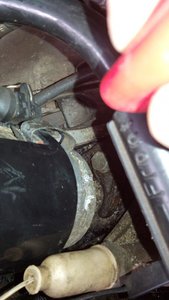

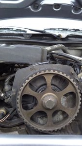

  18. олег 21
    олег 21 Завсегдатай
    12 окт 2009
    988
    А6 С4 2.0 АВК 95г.
    Вот так у меня метки стоят!
  19. олег 21
    олег 21 Завсегдатай
    12 окт 2009
    988
    А6 С4 2.0 АВК 95г.
    Нормально?
