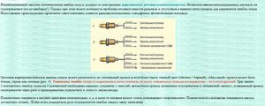

    Черный-сигнал,белый-масса обогрева,белый- +12v обогрев, серый-масса датчика.

    т.е. серый и белый можно вместе соединить?
  5. serg a6
    serg a6 Живу я здесь
    26 янв 2011
    1.675
    AudiA6AvantABC97г
    Лучше раздельно. Т.е у тебя 3 провода--сигнал,+12v обогрев,масса обогрева. Соединяешь,оставшийся серый на массу

    На массу двигателя желательно

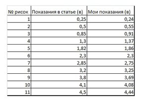

    Вообщем снял хар-ки напряжения с вкл зажиганием.
    http://faq.ford77.ru/engine/jet/audiabk.htm
    1-0.24
    2-0.35
    3-0.78
    4-1.70 скачет
    5-2.71
    6-2.96
    7-3.26
    8-3.54
    9-3.86
    10-4.14
    11-4.42
    На заведенную не мерил еще, помощника нет.
    Замеры с дмрв на заведенную снимать при подключенной лямбде?

    Что думаете насчёт показаний?

    Ну теоретически они не должны отличатся,т.к. это показания с нормального ДМРВ!
    А на оборотах смотрели??
    ПыСы у меня они тоже отличаются,но не так сильно как у вас!!

    #193 олег 21, 8 мар 2015
    Попробывал! Но не получается стабильно обороты держать, троить начинает. НО видно что напряжение намного больше чем в таблице!!! На 2000об примерно 3 вольта, на 3000об примерно 4 вольта!!!!!
    Отключил дмрв стало ровно работать. Потом и лямбду отключил.

    Да в курсе! У меня два белых и один черный! На вазе два белых, один черный и один серый!
    Соединяем белые с белыми(пологрев), черный с черным(сигнал), а серый на массу движка прикрутить!
