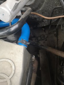

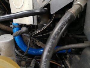

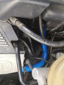

    Всем доброго времени суток. Продолжается приведение в божеский вид машины. Что срочное, делалось в первую очередь. Руки дошли до этого.
    Машина a6 95г. Двигатель aah.
    На холостых масло не горит, стоит газануть больше 2тыс,загорается масленка, и не тухнет, пока не заглушить и запустить снова.
    Два датчика в левой голове, на одном провод одет, другой без проводов.
    Какого цвета на него идёт провод?
    Двиг меняли до меня, на этот датчик провода не подключили.
    На фото 2 провода, которые в подкапотке в свободном полете. Черно-белый, сине-чёрный.
    P. S Давление меряли прибором, все в норме. Да и чему удивляться, датчик не подключён.
    Спасибо.

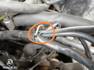

    Здесь 2 в левой голове стоит, машина с кондеем. Мотор может от сотки стоит.
  4. Xitroman
    Xitroman Живу я здесь
    9 сен 2007
    3.038
    Саратовская обл.
    работяга А100/2.6+2,8 хендмейд 93г пневмотурботвинкватро AR/2.7т+торсен от V8
    На А100 и на А6 датчики на масло на разное давление, и на А6 всего один датчик а на А100 - пара датчиков, Приборка на А6 с датчиком А100 и будет трезвонить по маслу без повода - хочешь,что б не трезвонила, выкинь нахер датчик от А100 и вкрути тот, котрый для А6. Блеать, ТС, разберись сначала, какой движок стоит и какие датчики, а только потом думай о проводах.

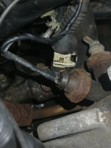

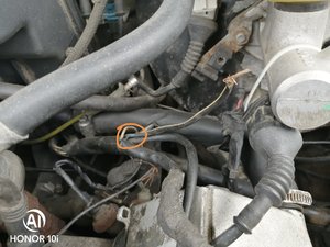

    Спасибо. Вот два датчика, на одном провод есть, второй, получается, не задействован.
    Мне нужно купить датчик от а6 и вкрутить вместо того, который сейчас работает? Я так понял?

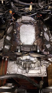

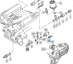

    датчики на моторе а6:

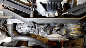

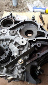

    У меня на моторе ААН 2,8 оба маслянных датчика стоят внизу возле масляного фильтра. Коричневый "смотрит" вперёд (на фото видно) а синий с противоположной стороны "смотрит" назад. На самих датчиках написано при каком давлении срабатывают.

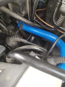

    "каанкретна" тебе несколько раз ответили выше, с картинками. если не ясно до сих пор, то повторю - датчик 2.5 бар находится на верхнем поддоне у выхода на фильтр:

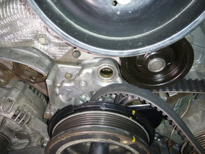

    А это тогда что?
