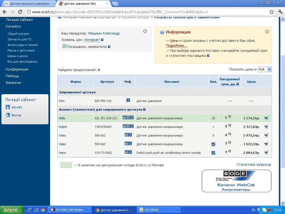

    Здравствуйте.
    У меня следующая проблема, по всей видимости умер датчик G65 ( 8Z0959126 ), в Экзисте заказал новый, из предложенных выбрал Hella 6ZL351028-221, оригинал там вообще не предлагается, только аналоги. При попытке замены обнаружил, что датчик имеет другие посадочные размеры. Новый накрутить вообще возможности нет, т.к. у него слишком удлиненная посадочная часть и резьба находится слишком глубоко. Кроме того, диаметр резьбового отверстия визуально больше, чем у оригинала. Кто нибудь сталкивался с подобной проблемой? Посмотрел фото датчиков других предлагаемых производителей, там тоже ответная часть длиннее чем у меня по факту. Ума не приложу, что делать.. БУ покупать не хочу, не радиатор же менять... Прилагаю фото датчиков. [​IMG][​IMG]

    А ту откуда номер то этот взял??? этот датчик по применимости идёт на A6 и A8... (8Z0959126)
    а твой Hella 6ZL351028-221 на A3, ТТ и Q7
    Ещё раз вопрос, кто номер тебе этот дал?
    Вот глянь! Номер твоего датчика 8E0 959 126

    номер на моем датчике написан.. читать я еще не разучился..

    Читать может и нет, а вот смотреть куда нужно точно разучился!!!
    Поменьше экзисту доверяй и побольше своим глазам! Глянь фото датчика Valeo и посмотри на свой Hella. Экзист тебе ещё не то порекомендует...
    :D:D:D Наивный...

    Я чего-то тебя не понимаю... ты мне мой датчик показать можешь?... если не можешь, чего умничать?... Vemo, что ты подчеркнул - это не то!.. на фоте опять длинное посадочное место, такой же, что я купил... "наивный")))???.. Мой справа.
  15. sanya-1
    sanya-1 Старожил
    15 дек 2003
    15.240
    Ты наверное уже заметил, что 8E0959126 и 8Z0959126, что у меня, "типа" взаимозаменяемые и у них одинаковые аналоги и все они "длинноносые"... Куда еще мне надо было смотреть? и кому верить?...

    есть сайт
    http://www.valeoservice.com/html/russia/ru/search.php
    там ссылка на онлайн каталог
    http://outcat-cs.tecdoc.net/ows/ru/...20B5BB0F33.ows_cs6.srv?view=VIndexFramesetJsp
    в артикулах вбиваем 8Z0959126
    и получаем
    509662
    а
    взаимозаменяемы только в экзисте.

    На вот в Питере тебе нашёл твой датчик ОРИГИНАЛЬНЫЙ:
    а ещё как вариант может попробовать просто отрезать часть что без резьбы? если уж она без резьбы совсем ...и тогда всё получится нормуль...на фотке VEMOвского датчика видишь просто цилиндрическую часть ДО шестигранной части под глюч? вот если сточить или срезать её как ненужную и получится как раз именно твой датчик.... как думаешь?

    Мы о разных вещах наверное говорим или что?... Я говорю о том, что этот датчик не подходит вместо моего 8Z0959126, у него посадочное место сильно отличается от того, что предлагает Валио и другие производители... фотки показал... нет же, мне говорят, что подходит.. я их в руках держу!..и вижу, что это разные датчики, мне предлагают смотреть в каталог???...
    Тот же каталог говорит о том, что датчики 8E0959126 и 8Z0959126 взаимозаменяемые, на тот и другой номер вылезает один- 509662... Ну и на хрена этот каталог, если датчик реально не подходит взамен оригинального... 509662 - тоже "длинноносый" как и хелла, только отличается формой...

    там и диаметр резьбы визуально больше на 1-2 мм. На оригинальном уплотнительное колечко аккурат ложится в "ложе", а на этих немного проваливается... вообще понять ничего не могу..
