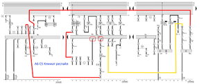

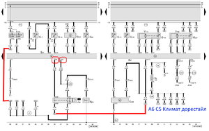

    Я мало-мало электик, правда, не авто, но тем не менее после изучения схем ДО рестайла и рестайла заметил разницу в том, что дорестайловый ЭБУ контролирует наличие напряжения на муфте компрессора на пине В3 ЭБУ. Ну и его отсутствие, когда муфта отключается. Потому пытаясь отключить муфту, он наблюдает наличие напряжения +12 на В3, которое идет с S225 (см. схему рестайла), и радостно рапортует о замыкании на плюс муфты компрессора (ошибка 01270). Что в наших силах сделать, чтобы исправить ситуацию?
    1. (и это самый правильный путь) замена ЭБУ на рестайл.
    2. попытаться что-то сколхозить на свой страх и риск чтобы обмануть ЭБУ дорестайла и заставить его работать с компрессором с клапаном.
    Потому как деньги мне есть куда потратить пока (но менять ЭБУ все-же хочу в будущем), прикинул как обмануть дорестайловый ЭБУ. Сразу скажу, пока не пробовал, решил вынести на общее обсуждение саму идею. Чуть позже попробую, если не будет "противопоказаний".
    Суть такова: раз ЭБУ дорестайлинга контролирует наличие и отсутствие напряжения на муфте (пин В3 ЭБУ), пины управления у него с рестайловым одинаковые (D8), то мы можем параллельно клапану N280 поставить самое простое реле, а его контакт будет рвать цепь контроля напряжения с муфты (пин В3). Думаю, что ЭБУ должен схавать такой хак.
    Схема климата дорестайла
    Схема климата рестайла
    Схема переделки рестайла под ЭБУ дорестайла
    Кто что думает на этот счет?
    Прошу сильно не пинать за колхоз - сам не люблю такое, но в качестве временной меры придется сделать. Авось, кому пригодится в безвыходной ситуации…

    Схему не смотрел, но скажу сразу.
    Дорестайловый климат не в силах распознать сигнал ШИМ датчика g65.
    Хочешь переделать всю схему на дорестайл? Меняй проводку и датчик.
    Компрессор будет работать, но т.к. без регулирования, то на полную.
    Сколько, никто не скажет.
    Либо менять компрессор.
    Но если дизель, то с блоком климата от дорестайл не будет работать подогрев в мороз.
    Есть желание кроить, то крои.

    То есть на рестайлинге клапан N280 управляется ШИМ сигналом что-ли? Иначе каким образом осуществляется ПЛАВНОЕ регулирование? Если ШИМ, то ничего не выйдет. А касаемо G65, так ведь ЭБУ дорестайла считывает откуда-то значение давления. Откуда, если не с него? И ошибки по нему нет больше.
    И вообще, как компрессор холодильной установки может плавно регулироваться? Да ещё и с большим диапазоном частот вращения. Думается, что на дорестайле он включается муфтой по команде ЭБУ, когда то нужно, на полную мощность соответственно, и отключается, когда не нужен. На рестайле все время молотит, а клапан N280 перепускает хладагент в компрессоре «сам на себя», когда работа компрессора не требуется, или пускает его в систему, когда кондиционер включен. Я так понял, поправьте, если что-то не верно трактую.
    Есть желание кроить так крои. - неее, менять всю систему на дорестайл из-за ЭБУ - бред. Работы море, и встанет намного дороже замены ЭБУ. Думал обойтись малой кровью, модифицировав схему рестайла под ЭБУ дорестайла. Чтоб ЭБУ менять не пришлось. Затрат - поставить одно лишь реле…
