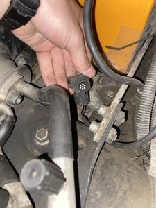

    По G65, предыдущий хозяин заменил его на новый оригинальный. Что интересно, он не под правой фарой, а слева на радиаторе кондея. Прямо на виду. Меняется легко. Открутил его - пшикнул, значит, золотник открывается. Я проверял напряжение на разъёме: на коричневом проводе (масса) ноль, масса вызванивается, на среднем проводе 10,5-11,5 (заглушен/заведен двигатель), на другом крайнем 0.2-0,6В(заглушен/заведён). Вызванивал провода с разъема: земля есть, противоположный крайний звонится на ЭБУ климы контакт В1, средний, на котором 10-11В на предохранитель S5 с левого торца торпедо не звонится. Там оплавлен пластик в блоке предохранителей, почистил, предохранитель 10А живой. Если он не контачит, то клима даже не включается. В ранних постах находил, что земля и питание - это крайние контакты датчика, а сигнальный выход на ЭБУ - средний. Так-ли это, значит-ли это, что кто-то перекинул плюс питания датчика и выход местами?
    Боюсь сжечь датчик просто бездумно поменяв местами питание и выход…
    Был у кондейщиков - давление в системе 5атм при +30 на улице. Сказали, что этого достаточно для пуска системы. Ищи проблему, потом дозаправим.

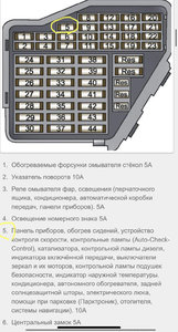

    Обнаружил в перельнице сгоревший предохранитель на 40А крупного размера. Ума не приложу откуда он мог быть. Машина у меня вторую неделю… В блоке предохранителей слева нет таких, под рулем тоже нет. Под жабо с водительской стороны нет блока с предохранителями, как у меня было на 100 С4?
    PS понял, что выход с датчика ШИМ, не по наслышан знаю что это, и знаю, что вольтметр показывает напряжение на ШИМ пропорционально скважности. Если со второго контакта напряжение 10,5-11,5 даёт датчик с ШИМ, вопрос: откуда он взял питание, если на крайнем выводе 0,2-0,6В и он вызванивается на вход блока климы?… Должен-ли с предохранителя S5 вызваниваться на питание датчика (как в схеме)?… ещё раз повторюсь: боюсь запороть датчик. Если его уже не запороли…

    Предохранители где расположены и какие на кондей и климу в целом?
    Датчик для чего менять? Предыдущий хозяин его заменил - ошибка не ушла. Напишу ещё раз. Крайний (масса) и средний контакт - 10,5-11,5В (двиг заглушен/запущен), крайний (масса) и противоположный крайний - 0,2-0,6В. От крайнего провод звонится на В1 ЭБУ, средний на S5 в торпедо не звонится. Масса звонится. Правильно-ли подключён датчик, или там побывали чьи-то шаловливые ручки?

    Между крайними контактами при вкл. зажигании должно быть 12вольт.
    При этом масса - 1, питание - 3.

    Похоже, что перекинуты 2 и 3 провода разъема
    Спасибо большое, вчера осилил только 10 страниц темы, а сегодня уже надо ехать далеко, потому и спросил. Похоже, что перепутаны провода. А какие предохранители и где установлены?

    S5 в торце торпедо слева.
    По факту, вроде, называется s25. На крышке должно быть подписано.

    Именно под этот предохранитель оплавлено посадочное. Почистил, контакт есть. Если не контачит - блок климы даже не включается. Печально, что от него на датчик провод не вызванивается(( попробую времянкой кинуть плюс с АКБ.

    Проверил подключение G65 - всё верно подцеплено. Питания не было. Замыкание в проводке. Отключил проводку, бросил времянкой плюс - Экон отключился, компрессор стал срабатывать, но на пару-тройку секунд, потом отключается и через полминуты снова включается также на пару тройку секунд. Диагностика дала следующее:
