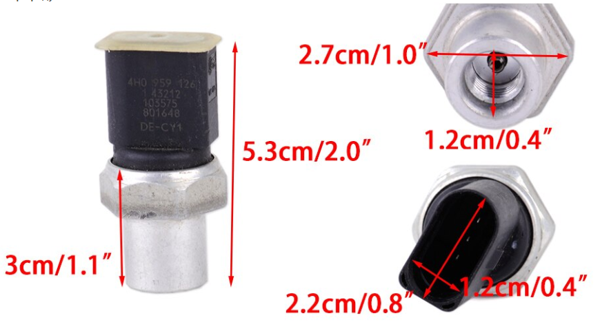

    Вот примерные размеры датчика, который я заказал - вроде всё тоже самое что и мой 8E0959126 (3R0959126)

    #474 derin_87, 12 июл 2020
    Размеры от забугорного магазина. А про резьбу что у нашего М10 сам померял
    Датчик давления кондиционера и пневмовыключатель это одно и тоже, суть у них одна отключить компрессор при определенном давлении
